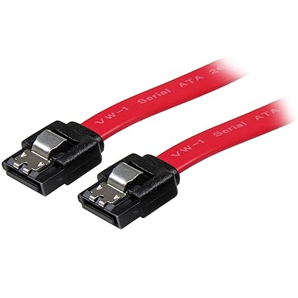

das ist durchaus sehr sinnvoll dies zu tun, ich verlink dir hier mal das video zur installtion von hardwaredealz, bei der installation die hdd abgesteckt lassen, sonst werden teile der win 10 installation auf diese ausgelagert, und um dann deine hdd nachher nutzten du können benötigst du ein sata kabel (meist noch in der mainboardbox, https://images-na.ssl-images-amazon.com/images/I/81BbsSKKpVL._SX425_.jpg)

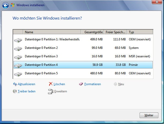

edit: du kannst nach dem erstellen des sticks diesen mal anstecken pc neustarten und bei dem installtionsvorgang alle daten auf der hdd löschen (hier zusehen alles löschen https://www.wintotal.de/media/2019/02/partitionen-löschen-oder-formatieren.jpg) dann installation abbrechen, also einfach pc ausschalten hdd abstecken ssd einstecken installation erneut starten diese fertig installieren lassen,
