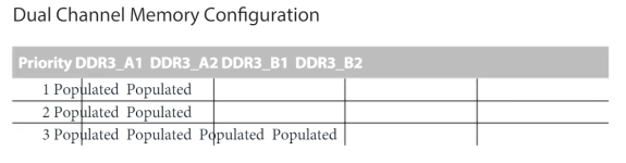

Hallo...
Laut ASrock wäre das die Config... Slot 1 und 3, Slot 2 und 4 und alle 4 Slots, wobei das wieder eine Quadinstallation wäre, jedenfalls mit den gleichen Arbeitsspeichern... Falls aufgerüstet werden sollte, dann eventuell 2 x 16 GB, oder halt 2 x 8 GB...

Ah, das hat's bei mir nicht richtig angezeigt... sah bei mir so aus:
Also zwei und vier mit gleichen Modulen und eins und drei auch - wie schon geschrieben. :cool:
