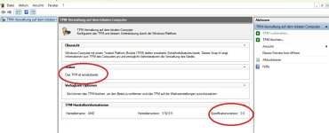

Da braucht man nichts außer einem Bios Update, um TPM2.0 zu aktivieren. Ryzen1000/2000G/Athlon200 funktionieren ohne Probleme, wenn man Win11 neu installiert.
Offiziell werden die wegen fehlendem Hardware "mbec" nicht unterstützt, läuft aber auch so ohne Probleme. (Eigene Erfahrung mit einem Athlon 200GE.)
Unten in die Windows-Suchleiste "tpm.msc" eingeben und wenn es dann so aussieht, ist alles in Ordnung.
