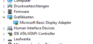

falls das Problem auch bei richtigem Anschluss weiter bestehen sollte:
öffne mal den Windows-Gerätemanager und schaue, ob dort die GraKa angezeigt wird (s. Bild).
Auch mal mit GPU-Z checken.

Geärtemanager zeigt ebenfalls komische Sachen an.
Ich habe das Problem gefunden. Beim Installieren des Treibers hab ich immer "Auf Werkseinstellung setzen" diesen Hacken hab ich dieses mal weggelassen und es hat funktioniert. Danke euch!

Da hat dann wohl schlichtweg der Treiber gefehlt. Hast du den Treiber versucht über den Geräte-Manager zu installieren? Normalerweise nimmst du direkt die Herstellersoftware von AMD :)
