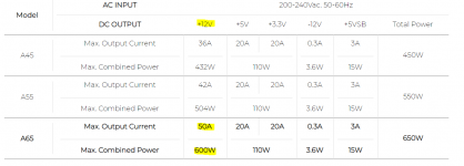

Netzteil: A65 SERIES 650 Watt

Mhhh 600W auf der 12V Schiene sollte selbst für die Lastspitzen der RTX3000 Karten reichen.

Das Netzteil würde ich mal sagen ist jetzt nicht so dolle, da so wie ich das verstehe nicht mal 80+ Bronze Zertifiziert ist.
Sprich das Netzteil wäre absolut null für ein Gaming PC geeignet.

Mir kommt bei der Netzteilangabe die 110W auf der 5V und 3,3V Schiene recht wenig vor ...
Sollte es dennoch Stabil laufen dann CPU-Bench beenden und einen GPU Bench installieren und testen. Wenn das System stabil läuft aktiviere nun wieder den CPU-Bench und kontrolliere ob das System dann abstürzt. Ich würde das Netzteil nicht 100% ausschließen.
Liegt vlt daran das es echt ein nicht so dolles PSU ist...
Je nach Spiel, wo der 5800x vlt auf last kommt, geht der über 110W. Je nach dem wie dann noch die CoreVoltage ist, aber die ist im Stock meistens ziemlich hoch.
