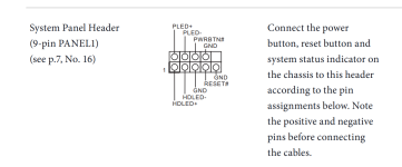

Was du aber evtl. noch testen könntest, wäre eine Minimalkonfiguration im Tiischaufbau:
1. Mainboard ausbauen und auf nicht-leitende Unterlage (Karton o. ä.) legen)
2. CPU und Kühler installieren.
3. Nur 1 RAM-Riegel im 2. Slot nach der CPU einsetzen, jeden Riegel einzeln testen.
4. Keine Graka einbauen, der 5600 G hat eine eigenen Grafikchip. Monitor an einen der Grafikausgänge des Boards anschließen.
5. 24poliges und 8poliges Stromkabel am Mainboard anschließen.
6. NT hinten einschalten und das Board starten, indem die beiden PWRBTN und GND Pins auf dem System panel header mit einem Schraubendreher überbrückt werden:
Was passiert jetzt genau nach dem einschalten?
Wenn CPU/DRAM LED dauerhaft leuchten sollte, BIOS reset/Cmos clear durchführen und wiederholt versuchen.

Ich find's zwar cool, dass ich mein system mittlerweile auf nem Karton anschalten kann, aber auch nach mehrmaligem CMOS reset ergibt es keinen Unterschied.
Die CPU und Dram(a) leuchte ist immer noch an.
