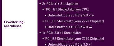

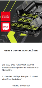

Um es richtig zu verstehen. Wenn ich jetzt keine ssd. an den gen5 slot anbringe (siehe screenshot) , sondern auf die gen4, (die unterhalb der graka sind) sollte es dann nicht die leistung der Graka halbieren? Würde schon ein mainboard nutzen können wo ich dann auch eine PCle 5.0 graka anbringen kann. Will auch zwei m.2 ssd's verwenden können.

Hab den MSI MAG Z790 Tomahawk WIFI nachgeschlagen. Und dort steht das es auch eine 5.0 PCle verbindung hat für die Graka. Also würde sich die Leistung dort doch auch halbieren , wenn man ne m.2 rein knallt. Hat auch jemand in den Rezensionen rein geschrieben.

Ja, stimmt, ich hatte mich verlesen, der Unterschied ist, dass das "Max" über einen M.2-Slot mit PCIe 5-Anbindung verfügt, das "niormale" nicht, das hat nur PCIe 4.0 für die M2-Slots.
Es bleibt aber dabei. dass es nur beim "Max" Lane shariing zwischen dem M2_1 Slot (das ist der mit pCIe 5.0-Anbindung, über dem GraKa Slot) und dem obersten PCIe 5.0-GraKa-Slot gibt! Beim "normalen" gibt es das nicht, weil kein PCIe 5.0-Slot für eine Ms SSD vorhanden ist. Kannst du hier im Manual nachlesen, da gibt es keinen Hinweis auf Lane Sharing,. anders als beim "Max":
Beim "Max" solltest du eine PCIe 4.0x4 SSD in den Slot M2:2 oder M2_:4 einbauen, da M2:_3 nur PCIe 3.0 unterstützt:
