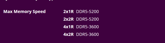

Nee, im Ernst, egal, welches Board, RAM und CPU du wählst, solche Prognosen kann seriös NIEMAND geben, einfach, weil es sich bei XMP/EXPO immer (!!!) um eine Übertaktung des RAM über die vom CPU Hersteller offiziell angegebenen Spezifikationen hinaus handelt - und die lauten für den 7500F:
AMD sagt also: 5.200 MT/s sollen mit 2 Riegeln (streng genommen, auch nur 2-Slot.-Boards, aber die gibt es ja kaum) klappen, alles darüber hinaus ist Glückssache - aka "silicon lottery", da die Erfolgschance nicht nuir vom Board und RAM, sondern vor allem auch von der Güte des Silikons abhängt, aus dem der Chip des Speichercontroller in der cPU gefertigt wurde.
AMD ist da zwar auch nicht ganz eindeutig, indem es immer 6.000 MT/s als "Sweetspot" bezeichnet, aber damit ist nur gemeint, dass sich RAM mit noch höherem Takt im Regelfall nicht lohnt. Es gibt den Erfahrungswerrt, dass ein Großteil der AM 5 Systeme tatsächlich stabil mit 6.000 MT/s bei 2 Riegeln läuft, aber eben nicht jedes System! Es gi.t auch hier im Forum ab und zu User, bei denen das nicht klappt. Das wird leider von vielen YT-Kanälen beschönigt , ehrlicher wäre es zu sagen: es gibt eine gute, aber keine 100%ige Chance, das XMP/EXPO klappt. Das liegt vor allem auch daran, dass es eben sehr stark von der CPU und nicht alleine von Board und RAM abhängt, und die meisten Tester nutzen immer nur dieselbe CPU.
Ob Asus in dieser Hinsicht besonders kritisch ist, kann ich nicht sagen, habe darüber bisher nichts vernommen. . Generell kann ein BIOS Update auch bei der RAM Kompatibilität helfen, unabhängig von Board- und RAM-Hersteller. Auch die QVL ( RAM-Supporliste) für das jeweilige Board kann eine gerwisse Orientierung bieten.
