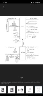

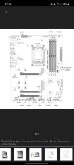

Moin, ich frage mich, in welche 2 slots ich meine beiden m.2 ssds am besten stecken sollte, um die Lanes der Grafikkarte nicht zu halbieren. So wie ich es verstanden habe teilt der Oberste Slot sich die Lanes mit dem x16 Slot der Grafikkarte. Kann ich also die beiden anderen ohne Probleme benutzen?
9.047
3.499
Okay, das ist ein Board mit dem aktuellen AM 5 Sockel für Zen 4 CPUs, die haben gtenügend PCie-Lanes, so dass kein Lane Sharing mit dem primären GPU Slot (wie bei Intel) nötig ist
Das kannst du dem folgenden Diagramm entnehmen (Quelle. Computerbase):
Du kannst somit bis zu 3 M2 NVMe-SSDs einbauen , davon werden die in den Slots M2A und M2B mit je 4 Lanes direkt an die CPU angebunden und die im M2C mit 4 Lanes an den Chipsatz, ohne dass dadurch die 16 PCIe-Lanes für die Graka beeinträchtigt werden.

Achso das war nur bei Intel so ,das wusste ich nicht 🙈. Aber dann auf jeden Fall danke für die ausführliche Antwort:)
