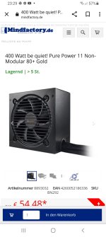

wieviel willst du denn ausgeben? Und welches Modell von BQ ist es genau? .
Und welches Gehäuse hast du?

Bei deinem system mit dem 400W netzteil kannst nicht mehr als eine Rx 6600 nehmen ohne weitere sachen austauschen zu müssen. Und ich bin mir nichtmal sicher ob ein 400W netzteil dafür reicht
9.071
3.515
Okay, qualitativ ist das NT schon ganz gut. Die Leistung an +12 V beträgt 384 W. Der 4600G benötigt rd. 65 W @ stock. Einschließlich Reserven für Lastspitzen würde ich sagen, dass du eine GraKa mit max .um 230 W betreiben kannst.
Eine AMD RX 6650 XT sollte also auf jeden Fall noch machbar sein (ca. 180 W), mit Glück auch noch eine nVidia RTX 3070 (non-Ti) und evtl. sogar noch AMD RX 6750 XT. Die liegen bei Spielen bei max. 220 W, das müsste das NT mit dieser sparsamen CPU eigentlich auch noch schultern können.
Kommt aber auch ein wenig auf die interne Lastverteilung im NT an, da es zwei +12V-Schienen à 20 und 24 A gibt und je nachdem, von welcher dieser beiden Schienen die GPU gespeist wird, kann es da reichen oder knapp werden bei den stärkeren Karten. Da hiltf im Zweifel nur austesten...
