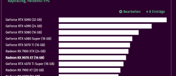

also von einer RX 7900XTX zu einer RTX 5070Ti oder RTX 4080S wäre das eher ein side-. als ein upgrade (und sogar ein downgrade beim VRAM!), sprich du wirst kaum mehr Grafikleistung bekommen. Einziger deutlicher Vorteil wäre eine bessere Raytracing-Leistung und DLSS 4 ist von der Bildqualität her dem alten FSR 3 überlegen. Das neuen Feature multi frame generation (was aber nur unter bestimmten Voraussetzungen nützlich ist) gibt es nur bei den RTX 5000-Karten.
Hier mal die Rohleistung ohne Raytracing und upscaling im Benchmarkvergleich von Computerbase für WQHD::
Wie du siehst, sind RTX 5070Ti, RTX 4080S und RX 7900XTX nahezu gleichauf!
Daher die Frage: was versprichst du dir von dem GPU-Tausch?
