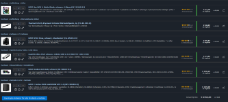

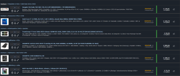

Hey 👋
meine Frage wäre, ob diese Konfiguration so passt oder man was verbessern kann?
Ich habe leider selber noch nie einen eignen PC zusammengebaut, weswegen auch die Frage.
Preisspanne zwischen 2000 - 2500€
Optisch sollte er auch schön sein, da er hauptsächlich auf dem Tisch stehen wird.
Ich danke euch schonmal im voraus!

was sind denn deine hauptsächlichen Anwendungen? Falls es Spiele sein sollten, welches Genre denn vorzugsweise, also z. B. Action, Strategie, MMORPG usw. ?
U.-U. würdest du mit einem Fertig-PC besser fahren, weil die Grafikkartenpreise im Einzelhandel immer noch sehr hoch sind und die PC-Fertiger da bessere Konditionen erhalten. Bei einem Budget von rd. 2.500 € wäre z. B. evtl. schon eine RTX 3080 drin.
Eine AiO für die CPU-Kühlung braucht man m. E. nicht unbedingt (allenfalls für einen i9-11900 K oder i9-12900 K mit ausgereiztem Powerlimit), wenn man ein gut belüftetes Gehäuse hat (was eher gegen eine Glasfront sprechen würde), da kann man also evtl. noch etwas einsparen.

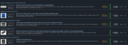

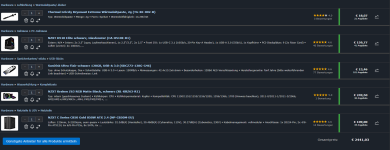

Hey,
generell habe ich kein spezielles Genre was ich verfolge, Story Games, Action, MMORPG und entspannte Games spiele ich gerne.
Über einen Fertig-PC habe ich auch schon nachgedacht, leider bei den Angeboten die ich mir angeschaut habe, fehlt mir der zusätzliche Speicherplatz (SSD) bzw. auch zusätzlicher RAM, was dann die Preisspanne überschreitet, wenn man es zusätzlich dazu kauft.
Auch optisch sollte der PC ansprechend sein, da wie schon oben gesagt der PC hauptsächlich auf den Tisch stehen wird.
Ich habe noch etwas an der Konfiguration geändert (bessere RAM anderes Gehäuse und "andere" AiO.
Kann man noch was am Mainboard machen?
Wifi und Bluetooth sollte am besten mit dabei sein :)
VG

Hmm, also bei diesen Mix von Programmen und Spielen würde ich fast zu einem Wechsel zu AMD neigen, nämlich der Ryzen 7-5800 X ist sowohl bei Spielen als auch bei Anwendungen schneller und zugleich effizienter als der Core i7-11700 K (die Rocket Lake-Generation war jetzt nicht gerade Intel's größer Wurf; gutes P/L-Verh. zwar für Budget-PCs aber in der Mittel- und Oberklasse gegenüber AMD nicht überzeugend, das schaffte erst Alder Lake).
Preislich sind beide derzeit fast identisch, weil der 5800X zuletzt preiswerter wurde.
Natürlich braucht man dann auch ein anderes Mainboard, dieses z. B.
Man kann beim i7-11700 K die Leistung durch Erhöhung des Powerlimits im BIOS steigern, dann ist er mit dem R 7-5800 X etwa gleichauf, verbraucht dann aber wesentlich mehr Strom.,
Eine weitere Alternative - und vl. sogar die beste - wäre ein Umstieg auf Alder Lake mit dieser oder dieser CPU und z. B. diesem Board.
