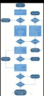

Ansonsten Komponenten auf einer nicht leitenden Oberfläche (Karton, Tisch) aufbauen und mit minimaler Konfiguration (Suchbegriff für Google: Nullmethode) testen Netzteil, Mainboard, CPU, dann evtl. weitere Komponenten hinzufügen
Ach ja bevor du alles machst mal ein BIOS Reset
