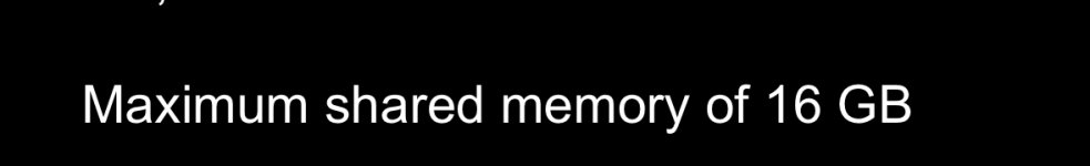

IMG_4304.jpegHallo Zusammen, ich habe ein B550 Gaming x v2 Revision 1.4 Und 32 GB Ram auf der Hertseller Webseite steht maximal Shared RAM 16 GB was bedeutet das ? Sind die 32 GB also unnötig?

steht da ja was es heißt, wenn du eine apu verbaut hast und du die boardbildausgänge nutzt sind maximal 16gb an vram die du der der igpu zuweisen kannst möglich, geht auch nur wenn 32gb oder mehr verbaut sind das die 16gb freigegeben werden können,
spielt bei dir aber keine rolle, da du keine igpu verbaut hast bzw deine cpu keine hat und du so oder so eine dedizierte grafikkarte nutzt

Danke, aber von wo hast du eigentlich dieses wissen ich musste 20% des Textes Googeln
25.551
11.883
angeeigent und in dem fall auch schon selbst ausprobiert, 4750g mit b550i und 32gb ram, resultiert in maximal 16gb den du der igpu zuweisen kannst, bei 16gb ram sind es glaub ich maximal 12gb, kann mich aber auch etwas mit den zahlen vertuen,
fakt ist aber deine frage bezieht sich wie oben schon gesagt auf eine maximal größe des vrams der igpu die du so oder so nicht hast, was somit für dich keine relevanz darstellt

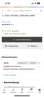

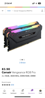

Eine weitere frage mein System ist zwar neu aber RGB gibt ja Bekanntlich mehr FPS deswegen will ich zur RGB Version Upgraden die 2 CHF mehr Kostet und meine könnte ich 10 CHF dort wo ich es Gekauft habe Verkaufen zurzeit habe ich die mit 3200 Mhz aber soll ich die 2 CHF Teurere auch mit 3200 Mhz oder die 15 CHF mit 3600 MHz nehmen ? Ich Spiele Minecraft, Flugsimulator, Cities Skyline und PlanetCoaster also zu 90 Prozent Simulatoren

3600mhz ist bei ryzen der sweetspot, würde ich schon nehmen wenn du unbedingt rgb möchtest
ob das sinnvoll ist ist wieder eine andere sache, da rgb keinerlei einfluss auf leistung hat
16.542
4.094
Schau mal nach den Latenzen CL des RAMs wenn beide die gleichen haben dann klar den 3600mhz nehmen ,wenn der 3200mhz aber deutlich niedrigere Latenzen hat zB CL14 statt CL18 beim 3600mhz dann müsste man das mal durch rechnen, dann könnte der 3200 schneller als der 3600er sein
