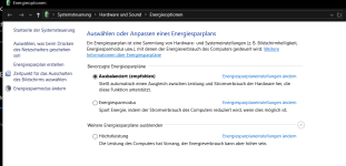

Ist in Windows -> Einstellungen -> System -> Netzbetrieb und Energiesparmodus ->zusätzliche Energieeinstellungen das Energieschema "ausbalanciert" eingestellt?

Ich habe die h115i rgb neu gekauft, die Pumpe surrt leicht und die Schläuche werden ein bisschen warm und es ist auf ausbalanciert gestellt und die CPU ist auch nicht overclocked. Der Pumpenkopf ist gerade so fest angeschraubt das er nicht locker ist und Lüfter + Pumpe sind am Mainboard bzw. am iCUE Hub angeschlossen.
