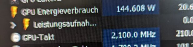

Ich habe meine Gigabyte RTX 3070 gaming oc undervolted, vorher hat sie über 260w bei 1900mhz und 84°c geschluckt, jetzt sind es höchstens 200w bei 2100 MHz und 68°c (alle Werte bei Automatischen Lüfter Einstellungen der karte und im 3D Mark timespy).
Mein GPU Score im 3d Mark timespy ist von 13408 auf 14520 punkte angestiegen.
Hier sieht man einen Screenshot von Verbrauch und takt bei 3d Mark timespy nach dem undervolten:
Warum optimieren Hersteller ihre Karten so schlecht? Ich verstehe das nicht alle Grafik chips gleich sind und der Hersteller ein wenig mehr einkalkulieren muss, aber 260w bei 84°c müssen nicht sein.
