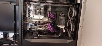

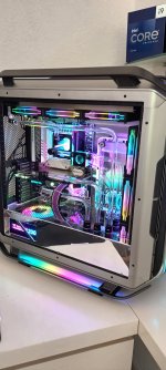

Moin, ich baue gerade meinen PC um und habe nach dem Zusammenbau festellen müssen, dass die Pumpe beim Starten des PCs nicht mit anspringt. Zusätzlich läuft auch das ARGB von einem einzelnen Lüfter nicht, drehen tut er. Defekt ist die Pumpe nicht, beim Wasser Befüllen (mit einem anderen Netzteil) lief sie tadellos und sie ist neu.
Das ARGB vom Case selbst läuft auch nicht. Besteht die Möglichkeit, dass der ARGB-Controller vom CoolerMaster Gehäuse sich mit dem Lamptron SP101 beißt? Oder die Software nicht kompatibel ist? Auf meinem Rechner hab ich die Steuerung von Argus Monitoring.
Die Pumpe ist einzeln per Sata Anschluss am Netzteil verbunden und der PWM Stecker ist auf dem MB auf dem Wasserpumpenheader angesteckt.
Ich habe auch noch einmal Bilder von vor dem Umbau und danach mit dazugepackt (1. Vor dem Umbau, 2. Nach dem Umbau).
Vielleicht kann mir jemand von euch sagen was das Problem sein könnte, vielen Dank schonmal im Voraus!
Beste Grüße Lukas
