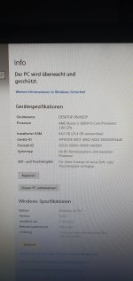

Hallo ich habe mir 2x32gb ddr4 Ram von Hyperx geholt es wird aber bei ram info nur in klammern 23,4gb angezeigt. (XMP aktiv)

Was sagt der Taskmanager und das BIOS?
Vom Bauchgefühl her würde ich hier darauf tippen, dass einer der Riegel defekt ist.

Bios sagt 64gb Taskmanager weis ich gerade nicht aber wenn einer defekt wäre würde er dann nicht 32gb anzeigen und nicht 23.4

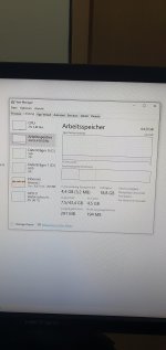

Hast du mal beide Riegel rausgenommen und in getauschter Reihenfolge wieder eingebaut? Und darauf geachtet, dass beide ordentlich eingerastet sind.
Kann sein, dass einer nicht richtig sitzt oder - im schlimmeren Fall - dass ein Riegel defekt ist.

Ich hab jetzt die Ram Module untereinander getauscht und auch beide einzeln getestet es steht immer in klammern 23,4gb verwendbar (hab noch ein bild vom Taskmanager angehängt
