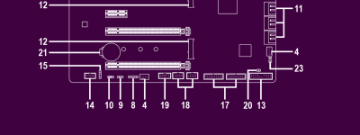

Versuche es mal mit einem BIOS reset/cmos clear:
1. PC ausschalten und vom Netz trennen
2. Die beiden CLR-CMOS-Pins unten rechts auf dem Board (= Nr. 20) mit einem Schraubendreher o. ä. ca. 20 sec. überbrücken
3. PC wieder einchalten und testen.
Beachte aber, dass dadurch alle BIOS Einstellung auf die Werte bei Auslieferung zurückgestezt werden; das gilt auch für den RAM Takt, falls du XMP aktiviert haben solltest.
