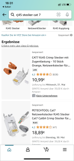

Bei den besseren LAN-Kabeln gibt es hauptsächlich GG45 Stecker. Hab aber noch an keinem Mainboard so einen Anschluss gesehen. Nur den Standardmäßigen RJ45 Stecker.
xFaile
Jun 9, 2020
181
17
Vielleicht mal als Frage an die Allgemeinheit. Gibt es an Mainboards auch GG45 LAN-Stecker oder nur die Standardmäßigen RJ45 LAN-Stecker?
