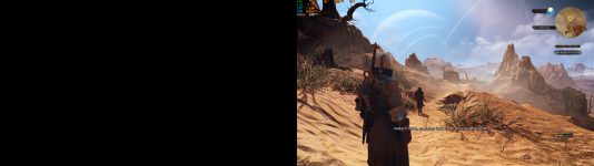

Es sieht mir stark nach nem Temperatur Problem aus.
In dem Sreenshot hat die CPU ja die 100 Grad geknackt.
Kann gut sein das die Lags immer wieder davon kommen das die CPU dann garde am Drosseln ist.
Mit nem neuen CPU Kühler wird nicht die GPU Auslastung höher aber damit sollten dann die Ruckler vorbei sein.
