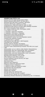

Habe mir gestern ein neues System zugelegt.
Nun habe ich ein paar Fragen...
1.- Glasfronten sehen toll aus, behindern aber wahrscheinlich den Airflow. Sehe ich das zu kritisch?
2. - der Radiator wurde von den beiden 120er Lüftern getrennt und wird nun von den Gehäuselüfter versorgt. Bringen die Gehäuselüfter überhaupt genug Kühlung? Bekommen die auch die nötigen Informationen um die Drehzahl zu erhöhen?
3. - lässt Sich die Glasfront durch eine andere ersetzen?
Ich hoffe, dass ich hier ein paar hilfreiche Tipps erhalte.
Im Anhang habe ich ein Paar Bilder und eine Liste der System Bauteile.

1. Siehst du nicht, ist nun mal so.
2. Kommt auf die Gehäuselüfter an, kann ich dir bei denen nicht genau sagen.
3. Nein.
Das Glas ist geschlossen und der Abstand zu Gehäuse und Lüfter nur gering, entsprechend ist der Luftstrom stark restriktiv! Das wirkt sicht entsprechend negativ aus!
Effektiv könntest du dir ggf. aus Acryl eine Front anfertigen lassen, welche perforiert ist und mehr Durchsetzung ermöglicht.
Hier wäre customdesignbypat.de ein möglicher Ansprechpartner.
