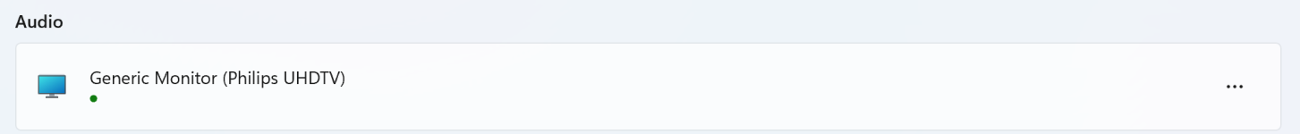

Skurril ist, dass der Fernseher in den Windows Einstellungen unter Audio weiterhin erkannt wird. Ich kann ihn jedoch nicht als Audioausgabe auswählen. Es wird sogar ein grüner Punkt angezeigt, was anscheinend symbolisiert das es verbunden ist.
