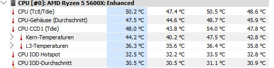

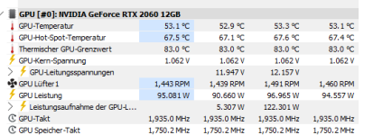

Checke mal die Temperaturen von CPU und GPU unter Last z. B. mit HWInfo.

Temperaturen habe ich mal angehängt. Wenn ich über 2 monitore spiele und nebenbei video gucke stockt auch das video/stream im zweitzen monitor sobald der fokus wieder auf dem spiel liegt.

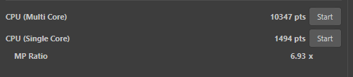

Jetzt teste mal die CPU mittels Cinebench R23:
Der cPU Score sieht auch gut aus!
Das bestätigt meinen Verdacht, dass deine Probleme eher soft- als hardwareseitig verursacht werden. Kann mich natürlich auch irren, aber wenn die Leistung schon nach kurzer Zeit im Spiel so drastisch einbricht, ohne dass die GraKa oder die CPU überhitzt und drosselt, ist auch ein Überlaufen des VRAM unwahrscheinlich.
