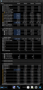

Interessehalber mach mal Cinebench und nebenher lass mal HWinfo mit offen. Nach Cinebench bitte mal alle Sensoren von HWinfo posten. Mal schaun ob dein Medionboard den CPU kastriert hat 😎 .
Das Board ist nun wirklich nicht das gelbe vom Ei. Macht auch eher den Eindruck eines billigen H410 Boards mit B460 Chipsatz.
Der 10400 taktet bei mir eigentlich nie höher als 4,1 GHz (habe HWinfo öfter mal im Hintergrund laufen) wobei laut Intel im Turboboosttakt bis zu 4,3 GHz möglich sein sollten. Habe dann eben beim vergleichen der Cinebench Ergebnisse festgestellt, dass dieser Takt wohl nur auf einem Kern erreicht wird und der Multicore-Boost-Takt wohl bei 4 GHz liegt.
Nun zum Cinebench:
Cinebench R23 ist eben 10 Minuten lang mehrmals durchgelaufen und hat eine Multicore Punktzahl von 7726 Punkten erreicht. Laut dieser Seite wurden bei einem Benchmark der CPU auf einem ASRock H410 und 8 GB DDR4 RAM mit 2400 MHz insgesamt 8164 Punkte (siehe Bild) erreicht. Könnte dieser Unterschied am Mainboard liegen oder eher an der CPU selbst?
Die Messwerte von HWinfo habe ich als Datei diesem Beitrag angehangen.

Moin. Also ! Dein CPU hat laut HWinfo und Intel Spec eine Leistung von PL1 65Watt und Boost PL2 134Watt eingestellt aber unter Last zieht er nur 75Watt ! Also gibt er im Boost nicht Gas und ist vielleicht kastriert durchs Mainboard oder Bios. Kannst du im Bios mal schaun ob man PL1 und PL2 beim CPU einstellen kann? Dann stimmen deine Spannungen vom Netzteil überhaupt nicht aber ich denke das HWinfo alle Sensoren nicht richtig auslesen kann, billig Medion Mainboard halt. Das deine CPU die GPU nich befeuern kann erklärt sich durch die max 75Watt die sie zieht. Bei Medion ist es anscheind gang und gebe in ihren Rechnern einen starken CPU einzubauen und dann auf Grund von Temp Problemen ihm den Boost komplett zu limitieren.
