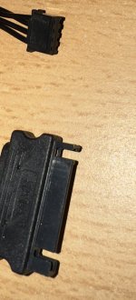

Da war auch noch dieses Kabel an dem Kolink Controller aber hab keinen Plan wofür ich den brauch vom Controller in sata?
Erklärung wäre nett wofür ich das brauche:)

Ja den musst du in einen freien Festplattenanschluss vom Netzteil stecken. Das ist die Stromzufuhr für Lüfter und RGB Beleuchtung.
Glaube dann sollte es funktionieren
Hängt der schon am Controller? Wenn nicht musst du schauen ob der Controller irgendwo einen Input hat, wahrscheinlich an der Stirnseite des Controllers.

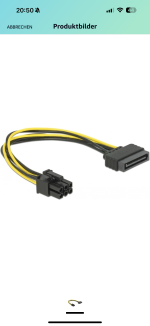

Ja der Passt an der Stirnseite vom Controller aber habe keinen direkten SATA Anschluss zum Netzteil. Kann ich dann so einen Adapter verwenden und dann ins mainboard gehen oder was für einen Adapter brauche ich da?
relevanz
Nov 11, 2018
2.489
958
Wie viele Festplatten hast du denn angeschlossen? Pro Netzteil sind ja locker 4-5 Anschlüsse dran.
Was hast du noch frei am Netzteil?
