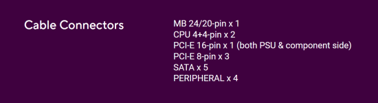

Ich habe das Netzteil bei Otto gekauft da ist alles beschrieben welche Anschlüsse dabei sind. PCI-E 16-pin to 8 pin 1Kabel brauche aber 2

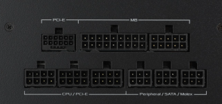

Wenn das MB zwei Anschlüsse für die Stromversorgung der CPU hat und die auch beide angeschlossen sind, wird's tatsächlich eng:
Es gibt nur drei Anschlüsse für CPU und PCIe, weil das Netzteil einen Highpower-Anschluss hat. Wenn deine Grafikkarte den nicht braucht, ist es eigentlich nicht das richtige Netzteil. Man könnte aber den zweiten Stecker bei der CPU-Stromversorgung weglassen, den braucht's eigentlich nicht...

du brauchst kein neues/anderes NT, sofern das Asus nicht defekt sein sokllkte:
Lt. Asus gehören drei (!) 8polige PCIe-Stecker zum Lieferumfang:
Die RX 6700 XT benötigt doch nur zwei solcher Stecker! Also selbst, wenn du zwei einzelne PCIee-Kabel verwendest (so viele müssen bei 3 Steckern mindestens vorhanden sein und das würde ich auch empfehlen!), bleibt immer noch einer der drei PCIe/CPU-Ausgänge am NT für den 8poligen CPU-Stromstecker auf dem Board frei (und wie schon gesagt wurde, der sollte ausreichen).
Hast du beachtet, dass das 24polige ATX-Stromkabel mit zwei Steckern (= MB) am NT angeschlossen werden muss?
