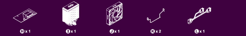

checke mal hier ab 4'35" , ob du den Kühler richtig verkabelt hast.
s. a. hier:
Scheinbar kommt das ARGB Kabel I vom Kühlkörper, das muss an den Stecker Y des Lüfterkabels angeschlossen werden und der Stecker Z des Lüfterkabels muss mit dem Kabel L verbunden werden, welches dann ans Mainboard kommt ( der 2. Stecker von L bleibt frei, dient als daisy chain für weitere ARGB Lüfter)
Hallöchen, danke erstmal für deine Antwort. Vom Kühlkörper selber führt aber kein Kabel weg, sondern nur vom Lüfter selber. Ich habe mich ja versucht inzwischen selber noch ein bisschen zu informieren aber Ich werde einfach nicht schlau daraus wo dieses Kabel I herkommen soll. Es sieht jetzt auch nicht so aus als wenn am Kühler irgendwo eine Aussparung oder so etwas wäre wo das Kabel raus kommen sollte. Also entweder fehlt das bei meinen Kühler einfach oder ich übersehe etwas. LG

Hmm, also da kann irgendwas nicht stimmen, denn wie sollen die LED am Kühlkörper mit Strom versorgt werden ohne ein Kabel :unsure:

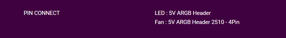

Auf der TT HP sind auch sowohl für den Kühlkörper alsa auch den Lüfter getrennte ARGB Anschlüsse vermerkt:
Hab hier mal ein Bild aus dem verlinkten Video kopiert, da erkennt man oben rechts (wo die Hand ist) klar ein 3pin ARGB Kabel, das aus dem Kühler zu kommen scheint::
Also schaue nochmal genau nach!
