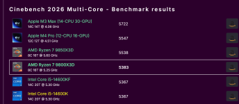

Servus zusammen,
ich wollte mal fragen ob 3898 Punkte beim Multithread Test im Cinebench r24 mit dem Ryzen 7 9800X3D normal ist?😅
9.058
3.501
Da kann etwas nicht stimmen :cautious:

Ohh shit stimmt, ist ja der 2026er Cinebench. Alter wie ist mir das nicht direkt aufgefallen😂
Hier ein kleiner Vergleich: Ich habe meinen mal über den 26er laufen lassen, aber meiner ist im Curve Optimizer auf -40 und geht auf 5,4 GHz. Ich weiß nicht, ob da aber 2000 Punkte Unterschied sein sollten.
9.058
3.501
Bei mir startet CB 26 leider aus unerfindlichen gründen nicht, dahe rkann ich selbst mrinen 9700X leider nicht testen.
Aber hier der Referenzwert von CPU Monkey:
Demnach wäre den Wert deutlich zu niedrig. PBO und Curve Optimizer können einiges ausmachen, ich kann aber nicht einschätzen, wie viel das bei CB 26 bewirkt ; bei CB 23 waren das bei mir immehrin rd. 20%. CB 24 habe ich @ stock gar nicht erst gebencht.
