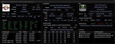

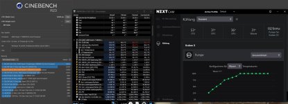

1.) Diese Daten habe ich bei einem Cinebench R23 Durchlauf gemessen. Sind diese Temperaturen ok? oder ist dort was auffällig?
Habe erstmal die auf der AIO vorhandene Wärmeleitpaste genommen. Habe hier noch die Termal Grizzly Kryonaut
2.) den RAM habe ich im Bios auf Expo gestellt. unter HW Info steht allerdings immer noch das er mit 3000 MHZ läuft. Müssen noch weitere Einstellungen getroffen werden?

Moin. Die Temps sind vollkommen ok. Cinebench knechtet auch die CPU. Mach mal Prime95 drauf und den Small Torturtest 😂 das röstet die CPU. Du hast 6000er RAM verbaut. DDR Double Data RAM, also muss man bei einigen Tools die 3000x2 rechnen. Einige zeigen den Takt vom RAM Controller an, andere den RAM.

Die Temperaturen sollten deinen PC nicht schaden aber die CPU wird da schon anfangen sich runter zu takten. Die X3D CPUs sind ja etwas wärme empfendlicher
Aber ein 7800X3D ist auch weniger zum Rendern gedacht sondern eher zum spielen. Da wirst du keinerlei Temp Probleme bekommen
Wenn du allerdings schon öfters mal damit rendern bzw. arbeiten willst stell die Lüfterkurve noch etwas agressiver ein
PS: Sehe gerade das du ein echt schlimmes Case in sachen Airflow hast. Das würde schonmal ein bischen erklären

Hab noch keine Werte für den 7800X3D im Kopf. Mich macht ein bisschen Stutzig das der Maximal Wert 88 Watt waren.
Eigentlich sollte der bis so 120 Watt ziehen sollen besonders wenn er so im Cinebench gefordert wird.
Kann mir nur vorstellen das der sofort nachdem Starten ins Temperatur Limit gelaufen ist.
Hatte grad bei meinem kleinen 5800X3D mal nen einzelnen Run laufen lassen.
Da hatte ich kontinurlich 111 Watt und maximal Knapp 82 Grad.
Ich denke der Schwede hat recht und du solltest nochmal die Lüfterkurve prüfen.

Ich tippe hier sogar auf das Case. Denke das wird es sein

Dann würde doch HWinfo als max über 95*C anzeigen. Kann sein das er diese CoreBoost Funktion nicht aktiv hat oder der CPU sehr sehr sparsam ist.

Ja das Case ist jetzt nicht 100 % ideal aber auch nicht komplett unbrauchbar. Ich habe jetzt das Fractal Define 6.
Das ist relativ ähnlich halt der Vorgänger.
Er wird ja sicher auch die Kraken im Deckel haben und da dann den Mesh Deckel genommen haben der mit dabei liegen sollte.
Vorne kommt nen bissel weniger Luft rein als bei ner richtigen Mesh Front. Aber es sollte noch Ok sein.

Hatte vorne die Klappe offen. Vorne habe ich 3 Lüfter die nach innen einsaugen unten im Boden einen Lüfter der auch nach innen saugt.
Die Kraken habe ich im Deckel die raus drückt und hinten den Lüfter der auch raus drückt.
Eingesetzt habe ich den offenen Deckel der dabei lag. Es kommt auch gut Luft durch.

Habe gestern den Core Boost aktiviert. Danach habe ich noch mal den R23 Test gemacht. Jetzt habe ich mehr Punkte. aber es scheint so das die Temperaturen fast gleich bleiben
Weiß jemand ob man das aktivieren soll? :
Sind die Spannungen ok?:
14.000
3.166
Mit den Einstellungen für X3d im Bios kenne ich mich nicht aus. Aber bei max 86*C bist du im grünen Bereich. Keine Ahnung warum HWinfo das Rot kennzeichnet.

Der Score ist jetzt gut. Bist ja schon über den Vergleichsystem.
Das mit den weiterhin 88 Watt kapiere ich jetzt nicht. Eventuell habe ich das Datenblatt nur anders gelesen und beim 7800X3D ist 90 jetzt der maximal Wert.
Das X3D würde ich nicht anstellen.
Ich gehe stark davon aus das dass für den 7900X3D und 7950X3D gedacht sind. Und mit dem Parken der Kerne zu tun hat.
So das dann beim zocken die Sachen auf den Kernen mit dem Cache laufen etc.
Also die Soc Voltage finde ich im Rahmen. Ich meine zwischen so ab 1,3 / 1,35 war der kritische Bereich.
Das CPU VDDIO finde ich gefühlt schon etwas hoch mit 1,43.
