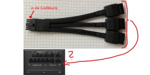

Wie schließe ich die GraKa an?
oder soll ich das Kabel nehmen (war bei dem Netzteil dabei):

Zur GraKa: Welche hast du und was ist das genau für ein NT?

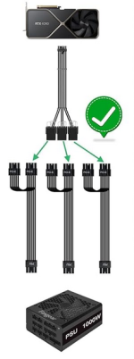

Wenn ich nicht irre, sieht mir das Kabel auf dem 2. Bild wie ein Adapterkabel für die +12V HPWR-Anschlüsse der nVidia RTX 4xxx-Karten aus: das kannst du nicht direkt ans NT anschließen, sondern der einzelne Stecker am linken Ende kommt in den Stromanschluss der GraKa und die drei Stecker am rechten Ende musst du mit den PCIe-.Kabeln verbinden, die zum NT gehören. Diese PCIe-Kabel werden dann am anderen Ende in die PCIe-Anschlüsse des NT gesteckt.
Hier mal zur Veranschaulichung:
Quelle: https://www.amazon.de/Fasgear-Verlängerungskabel-16-poliger-3x8-polige-gesleevtes/dp/B0B7MGTY56/ref=asc_df_B0B7MGTY56/?tag=googshopde-21&linkCode=df0&hvadid=633650638779&hvpos=&hvnetw=g&hvrand=12943616294556434664&hvpone=&hvptwo=&hvqmt=&hvdev=c&hvdvcmdl=&hvlocint=&hvlocphy=9060640&hvtargid=pla-1874544562462&psc=1&th=1&psc=1
(Es kann sein, dass dein NT nur 2 Kabel hat mit jeweils 2 8poligen Steckern , das sollte dann aber auch funktionieren; du musst dann halt von einem Kabel beide Stecker nutzen.)

Ich habe eine MSI RTX 4090 Gaming Trio und ein MAG A1000Netzteil.
Ich habe es jetzt so gemacht:
Oder soll ich lieber noch ein drittes Kabel nehmen?
9.060
3.507
Ja, dann wird das so ein Adapter sein,. Ich hab' eben meinen beitrag nioch ergänzt mit einem Schaubild, da sollte das klar werden.
Nimm am besten diese drei PCIe-Kabel
und schließe sie wie auf dem Schaubild an den Adapter und das NT an.

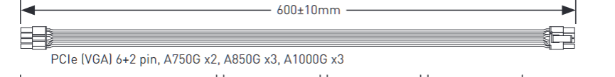

Ich habe nur 2 PCIe-Kabel. Dafür ist aber noch dieses Kabel dabei:
Das sollte doch dann das richtige sein, oder?
Sorry, ich sehe gerade, dass ich doch einen 12VHPWR Anschluß am Netzteil habe. Dann kann ich doch auch diese Kabel verwenden, oder?
17.302
4.400

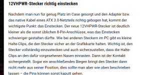

Nimm den 12PWH Stecker, dafür ist er da, schön fest einstecken, die Teile sind etwas tricky
