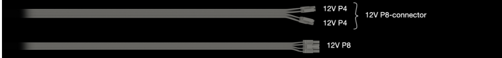

Das PP 12 M 750 W würde für die Kombi mit der RTX 7900XTX Hellhound und dem MSI Board bzgl. Anschlüsse7Stecker reichen:
Für die zwei CPU-Stromanschlüsse auf dem Board (man muss aber in aller Regel sowieso nur einen nutzen!)

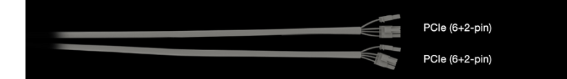

Und für die beiden 8poligen PCIe-Stromanschlüsse der Hellhound:
wir sehen also: PASST :cool:

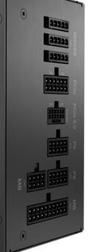

Ansonsten braucht das Netzteil zwei Steckplätze für den 24pin
Korrekt, aber wo ist das Problem? Auch andere Hersteller/Modelle verwenden einen doppelten Ausgang für das 24polige ATX-Stromkabel...Es wird dadurch keiner der anderen Ausgänge blockiert:
