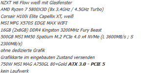

Hi danke schonmal für die Antwort. Habe mal einen Anhang von meinen Teilen drangegangen. Die Grafikkarte ist nicht drauf auf dem Bild, da habe ich aber die NVIDIA GeForce RTX 4060ti und ich habe nochmal extra 16gb Ram(aus meinem alten PC). Mein Ram läuft nicht auf höchster Geschwindigkeit, das wusste ich nicht da hat mich mein Kollege so eben darauf hingewiesen. Ich spiele zurzeit nur League of Legends und Valorant und bei den beiden games tritt das Problem auf. Mit Windows 10 hatte ich das Problem noch nicht.
