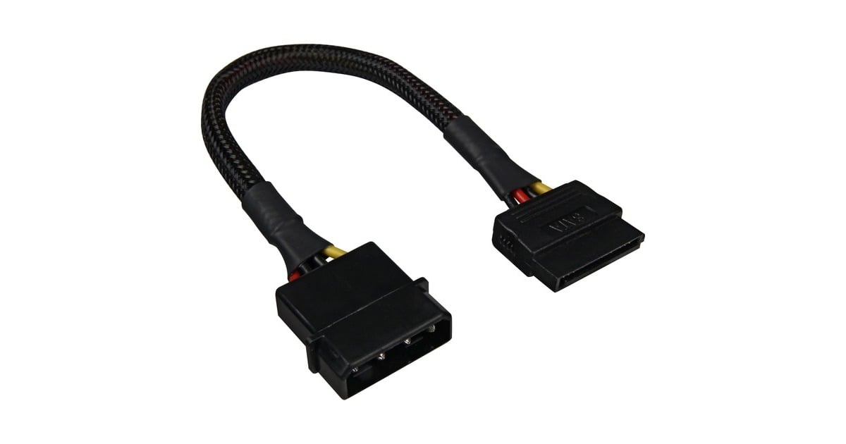

Notfalls kannst du auch mit einem Molex-> SATA Adapter improvisieren:
Aber egal um welches Kabel es geht, wie gesagt, du solltest keine Kabel voin Drittherstellern verwenden, die nicht ausdrücklich voin BeQuiet für dein NT freigegeben sind! Im worst case kann dadurch ein irreparabler Schaden am NT und/oder der angeschlossenen SSD eintreten!
BQ bietet selbst diverse Ersatzkabel an bzw. velrinkt zu Händlern, die diese führen: Du musst aber zuvor feststellen, um welches Modell es sich bei deinem NT handelt, das steht auf einem Aufkleber auf einer der Seiten!
