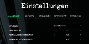

Zusätzlich habe ich mal die Auslastung der GPU beobachtet wenn ich zocke. Anbei hierzu noch zwei Screenshots (Einstellung im Spiel und GPU-Auslastung bei laufendem Spiel). Die GPU ist scheinbar ziemlich überfordert, wenn ich das als Laie so sehe, oder? Dabie ist das Game jetzt kein Triple A, sondern "nur" Ghost Watchers bei einer Auflösung von 1960x1080. Ist die 3060ti wirklich so schlecht oder stimmt etwas mit meinem System nicht? Sollte ich mi9r eine neue GPU holen und wenn ja habt ihr eine Empfehlung?
Die Ergebnisse im Stresstest teile ich noch mit, der läuft dann nach dieser Nachricht.
Danke fürs Feedback.

Wieso Überfordert? wegen der 99% Auslastung im Game? Das ist sogar GUT, das heißt das dein CPU genügend Power hat um die GPU zu befeuern. Aber dein Mainboard Bios ist Stein alt, das solltest du zuerst mal auf den neusten Stand bringen.
