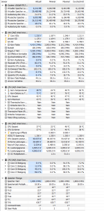

Erstmal Danke schon mal für die Antworten!
Hier mal alle Screenshots mit der Hoffnung das es die Richtigen sind.

Wie es mir scheint, funktioniert dein PC im Benchmark ohne Probleme.
Die Werte aus dem FurMark sind auch absolut im Rahmen und spiegel deine Hardware wieder.
