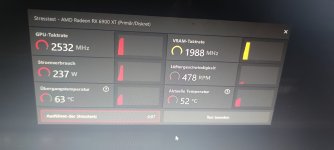

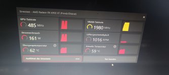

leider habe ich seit dem ich mein System aufgerüstet habe mehrfach Probleme das nach einiger Zeit Spiele abstürzen (AMD Treiber Timeout) nun habe ich mehre Sachen probiert Treiber neu installiert /deinstalliert Windows neu drauf gespielt leider funktioniert nichts. Mir ist beim Stresstest bei AMD Adrenalin aber aufgefallen das die GPU Einbrüche hat (siehe Bilder). Meint ihr hier liegt ein Problem mit meiner GPU vor oder ist es er das Netzteil?
GPU ist eine rx 6900 xt.
Netzteil Cool-master V2 850W.
CPU Ryzen 7 5800x3D.
Mainboard 550 gaming Edge WiFi.

Hiho. Da du Windows schon neu gemacht hast und der Fehler noch da ist, müsstes du einen Defekt der Graka in betracht ziehen. Als erstes prüf mal ob es ein neueres Bios für dein Mainboard und deine Grafikkarte gibt. Das aktuelle Bios ist Zu erfahren über GPU-Z und CPU-Z . Dann mal das Bios auf optimize Defaults umstellen.

Leider ist schon überall eine aktuelle Version drauf. Über die Defekte Graka habe ich mir auch schon Gedanken gemacht. Dachte allerdings wenn die Graka kaputt wäre das die Spiele erst garnicht großartig starten das tun sie ja nur das halt irgendwann der Fehler mit der Meldung AMD Treiber Timeout auftaucht. Und finde es verdächtig mit den Leistungseinbußen beim Stresstest. Meinst du nicht es könnte auch das Netzteil sein ?

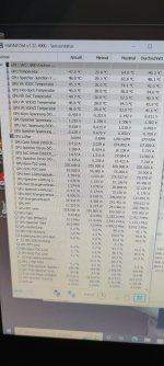

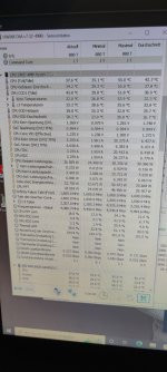

Ich empfehle immer einen Netzteiltester mit Display wenn man selber Rechner baut. Möglich wäre es das dein Netzteil die Graka nicht befeuert. Du kannst dir mal HWinfo drauf machen und die Spannungsversorgung vom MB CPU Graka hier posten. Mal im Leerlauf und mal mit Last

Danke dir für die vielen Tipps werde das alles heute Abend nochmal probieren. Sobald ich die Daten von HWinfo habe hau ich sie hier rein :).

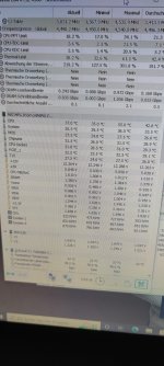

Heir einmal die Ergebnisse ich hoffe man erkennt da was raus .. dafür bin ich ein zu großer Laie um was zu erkenn :p
