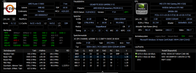

goldenstick72
Jan 6, 2023
11
Moin. Hört sich doch glatt nach nem Temp Problem an. Mach mal HWinfo drauf und poste die Sensoren von CPU GPU und MB.
Die Temperaturen sind eigentlich durschnittlich nicht besonders hoch. Habe Afterburner laufen lassen und max. Temp der CPU war nicht über 80 Grad.
Ich habe auch schon meinen Grafiktreiber aktualiert, hat aber nichts gebracht.

Meinst du das?
Ich habe auch im 3D-Mark deutlich schlechtere Ergebnisse als andere mit der gleiche Karte. Vermutlich ist das aber ein anderes Thema.

Bingo. Jetzt noch die vom Cpu und Mainboard und dann mal 10min zocken. HWinfo im Hintergrund auf lassen
Übrigends deine GTX960 ist viel zu schwach für deine CPU. Ist aber nicht weiter schlimm, solange die GPU der Bottleneck ist hat man nur wenige FPS aber dafür sollte die GPU auf max Auslastung laufen, es sei denn dein VRAM ist viel zu klein. Du hast ne 2GB GPU , für heutige Games viel zu wenig. Das können wir auch noch prüfen.

goldenstick72
Jan 6, 2023
11

Spiel schließt sich einfach, bei manchen mit Fehlermeldung

Timespy will nicht? CPU Frequenz geht hoch runter hoch runter. Aber man sieht nicht warum

Ich hatte die Frequenz davor auf 3600 mhz gestellt weil sie nur auf 2100 war, war das ein Fehler?

2133 MhZ ist bei DDR4 der Standard-Takt den jedes Board von Hause aus eingestellt hat weil jeder RAM-Riegel diesen unterstützt.
XMP sorgt dafür, dass der RAM so hoch taktet wie er kann, das macht aber nicht jeder Prozessor mit. Der Ryzen 5600 hat einen "garantierten" Minimaltakt von 3200 MhZ, daher solltest du XMP auf Enabled setzen, aber den Takt händisch von 3600 MhZ auf 3200 MhZ reduzieren und dann einmal testen, ob's klappt :)
  • Liebe!
16.624
4.118
Fehler kann man nicht sagen. Einfach mal XMP im Bios aktivieren. Dann Timespy probieren. Falls immer noch abstürzt mal von 3600 auf 3200 oder 3400 🤘 XMP ist das optimum deines Rams, hinterlegt im RAM selber. Manchmal harmoniert es aber nicht mit CPU und Mainboard
