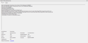

(Im Anhang befindet sich ein Screenshot aus dem Eventvwr, so wie in dem Fall sehen alle Fehlermeldungen aus.)
