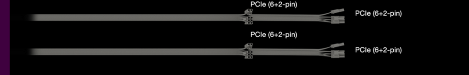

Hllo,
Am Netzteil sind noch zwei mit "PCIe" (12V) bezeichnete 12-Pin-Buchsen frei.
Die Kabel dafür haben u.a. je einen 6+2-Pin Stecker.
Gehören diese zwei 6+2-Pin Stecker in die zwei 8-Pin Buchsen der RX 6800?
So ist es, an die beiden PCIe Ausgänge des NT kommt je eines dieser Kabel für die GraKa:
Wobei du den 6pin Stecker mit dem kleinen 2pin zusmamenstecken und dann an die GraKa anschließen musst.
Da jedes Kabel 2 Stecker hat, bleibt bei jedem Kabel dann einer frei. Welchen du anschließt und welcher frei bleibt, ist wumpe :p
Du solltest aber eben beide Kabel ans NT anstecken und nicht nur eines mit 2 Steckern für die GPU.
