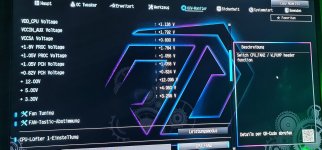

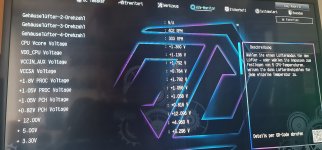

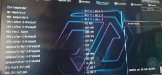

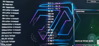

Update direkt nach ein Absturz nochmal ins BIOS
