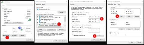

Die Lösung welche mir geholfen hat ist sehr simple, war mir aber nicht bekannt. Es ist möglich dem auslesenden Rechner im Netzwerk eine 2.IP Adresse zu geben und anschließend befindet er sich in 2 Netzwerkbereichen und kann das SmartMetzer erkennen und auslesen. Dafür muss ich dem Rechner vorher nur eine feste IP Adresse zuweisen (ausserhalb vom DHCP Bereich) und anschließend eine 2. Adresse in einem anderen Bereich.
