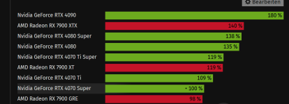

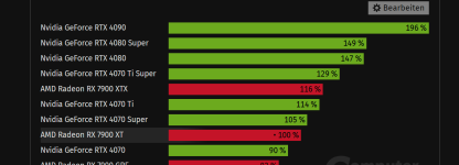

Was die Graka angeht. RT wird von der Industrie (vor allem nVidia, aber auch vielen Spoieleentwicklern und manchen Medien/YT-Kanälen) stark gehyped (obwohl es "nüchtern" gesehen kein Spiel besser, sondern alelnfalls "hübscher" machen kann...), daher ist davon auszugehen, dass es künftig immer mehr genutzt wird. Allerdings wird man es wohl noch für längere Zeit im Menü deaktivieren ode rzumindest reduzieren können, so lange es "dort draußen" noch jede Menge Gamer gibt, deren Hardware (vor allem GPU) zu schwach für exzessives RT ist.
Wenn es um die reine Renderleistung (also ohne RT) geht, wäre die RX 7900 XTX für 4K besser geeignet als die RTX 4070TuS, nicht zuletzt wg., des gigantischen VRAM. Hier Test von Computterbase:
4K ohne RT:
Mit RT sieht es dagegen anders aus:
4K mit RT:
Andererseits kann man gerade bei so hoher Auflösung oft mit upsampling die fps ohne oder nur geringe Bildverschlechterung deutlich steigern, und hier ist nVidia mit DLSS gegenüber AMD mit FSR immer noch meist im Vorteil (nVidia nutzt hier von Beginn an KI und eigene Supercomputer, AMD - bisher - nicht).
Von daher ist es schwer, klar für oder gegen eine der beiden GPUs zu votieren...
