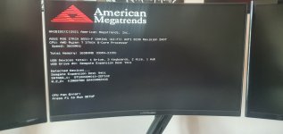

Achso, dann habe ich mich vertan. Mein Problem ist nur, dass ich es irgendwie schlimmer mache. Beim Starten meines Pcs bekomme ich jz Cpu Fan error.

Ich glaube ehr es liegt daran, dass ich das Bios auf die optimierten Standartwerte geladen habe kann das sein?

dann stecken die riegel nicht richtig, also bei msi wird das angezeigt das wenn was in A2 und B2 steckt, meist steht es auch auf dem mainboard welche als erstes rein müssen,
in der regel sollte sowas eigentlich nicht am bios reset liegen, haste es vllt am pump header angeschlossen anstelle vom cpu fan header oder am optionalen fanheader?

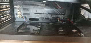

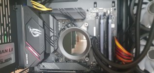

Eigentlich habe ich nichts umgesteckt
Ansich funktioniert der Pc nicht wenn ich dimms in den B slots habe
Die Dimms sind in A2 und B2 und jz startet er nicht.

auf dem rechten bild sieht es so aus als ob der cpu fan header nicht belegt ist, steck das kabel vn der pumpe mal an cpu fan, dann sollte der fan error wenigstens weg sein und setz das bios mal zurück, dazu pc ausschalten und die batterie entfernen und nach ein zwei minuten wieder rein tun

Ich hab jz im Bios bei der Cpu Fan Geschwindigkeit ignorieren rein gemacht. Geht das auch? Bzw ist das ratsam? Habe damit den Cpu Fan error weg bekommen. Aber macht das Sinn die Pumpe vom Aio Pump Header auf den Cpu Fan Header? Geht das überhaupt😂😅 Aber mit fem ignoriern im bios schaffe ich es zumindestens jz wieder normal in Windows rein
Falls das so geht bleibt nur noch das Problem, dass beide B Ram Slots keine Dimms erkennen. Ich habe auch mal meinen alten Ram rausgekramt, der wird auch nicht erkannt.
25.385
11.805
ja das mit dem pumpen anschluss geht auch auf dem cpu fan header, meist schließt man halt die pumpe am pump header an und die lüfter der aio am cpu fan header
dann versuchs mal in slot 1 und 3, notfalls zurückschicken eventuell liegt ein defekt vor
