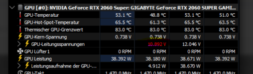

Moin. Installiere mal das Tool HWinfo, starte nur Sensoren und poste mal alles per Screenshot, da sieht man die Spannungen von vielen Komponenten

Hey, ich hoffe man sieht alles wichtige auf den Screenshots.
14.730
3.352
Deine Grafikkarte bekommt nicht genug Strom. Nur 10.8V unter Last, Wahrscheinlich ist das Netzteil auf der PciE Schiene kaputt, denn die 12V liegen beim Mainboard dauerhaft an.
