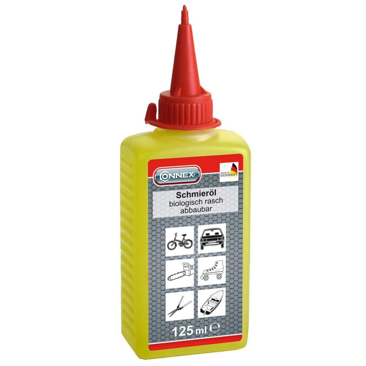

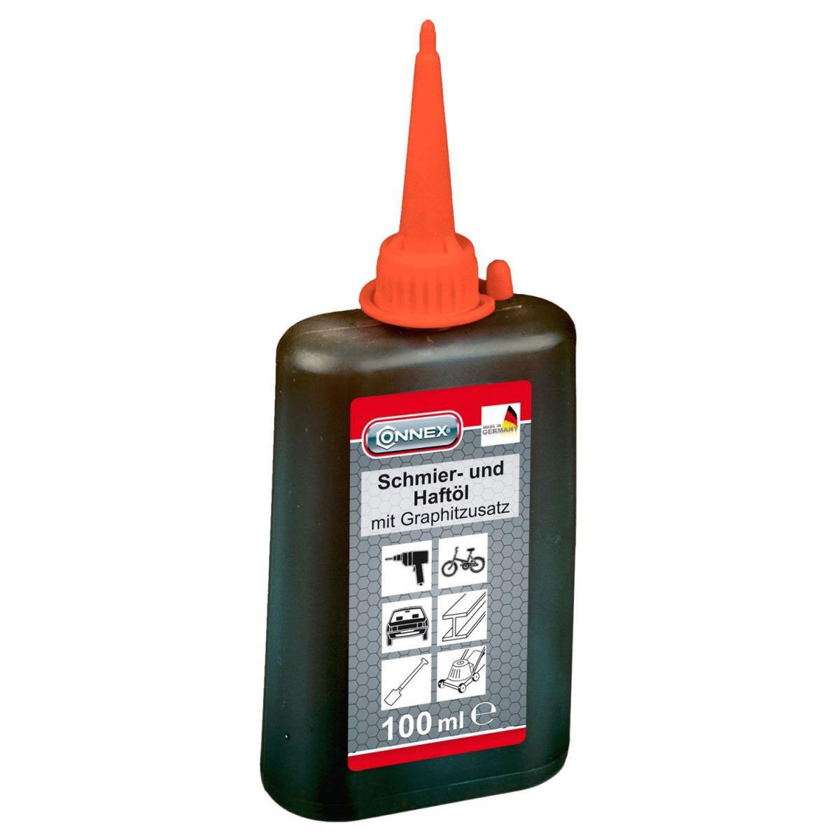

Welche Stoffe sind das denn?
Schaden die Öle der Platine oder nicht?

Das zweite der beiden verlinkten Öle sollte funktionieren.
Das erste hat einen Graphit Zusatz und das ist ein hervorragender Leiter.
Oft finden sich in Ölen auch Lösemittel und diese können dann die Platine beschädigen, dies scheint beim zweiten Öl nicht der Fall zu sein.
