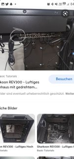

Ich habe ein sharkoon rev300 tower gehäuse und von diesem kommt ein sata kabel doch dies passt nicht in den sata anschluss meines mainboards (ASUS ROG Strix Z690-A Gaming Wifi). Im pakungsumfang ist auch kein adapter oder sonstiges. Was ist zu tun

Moin. Mach mal ein Foto bitte. Möglich das es E-Sata ist, diesen Anschluss hat nicht jedes Mainboard.

Laut Sharkoon hat das Gehäuse USB-C 3.2 das wird der Stecker sein

Ja dort habe ich den usb-c stecker auch eingesteckt aber es gibt noch so etwas wie ein led mehrfachstecker und fon dort aus geht ein breiter stecker hinaus und darauf steht sata.
Screenshot_20221102_092925_Gallery.jpgbeim umkreisten punkt ist dieser stecker eingesteckt der am anderen ende mit dem sata stecker aufhört

Ich vermute mal, dass es die Stromzufuhr ist. Dann musst du ein Sata Stromkabel vom Netzteil anschließen.

Du hast doch mindestens 4 Sata Anschlüsse für Laufwerke an den Kabeln des NTs. Da kommt es rein. Stelle dir diesen Stecker als SSD vor das Strom braucht 😉
Oben der männliche Stecker deines Gehäuses und das untere Bild das Weibchen des Netzteiles
Hat funktioniert vielen dank.
