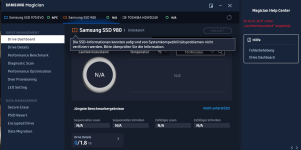

So, ich hab nochmal nachgeschaut und sie nochmal raus und wieder rein gemacht, wie du sagtest. Leider wird sie immer noch nicht von Samsung Magician erkannt. Aber generell vom System schon, was davor auch schon so war.

Erkennen tut sie das Programm aber bekommt kein zugriff. Gibts von dem Samsung Programm ein Update?

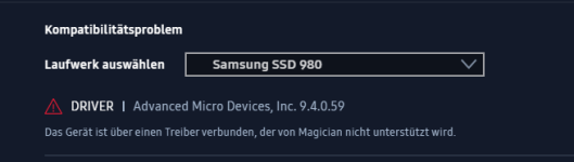

Hm, den unteren Link kommt mir vertraut vor. Ich hab bei mir im BIOS AHCI aktiviert und RAID Modus deaktiviert.
Nur im unterschied, dass bei mir in der Samsung App folgendes steht:

So, ich hab das Problem gelöst.
Bei meinem Geräte-Manager hatte ich damals von AMD einen Treiber installiert. Das war das mit dem StoreMI. Diesen hab ich umgestellt auf den Standard von Windows und nun wird von der Samsung App die SSD erkannt und ich bekomme kein Bluescreen mehr.
