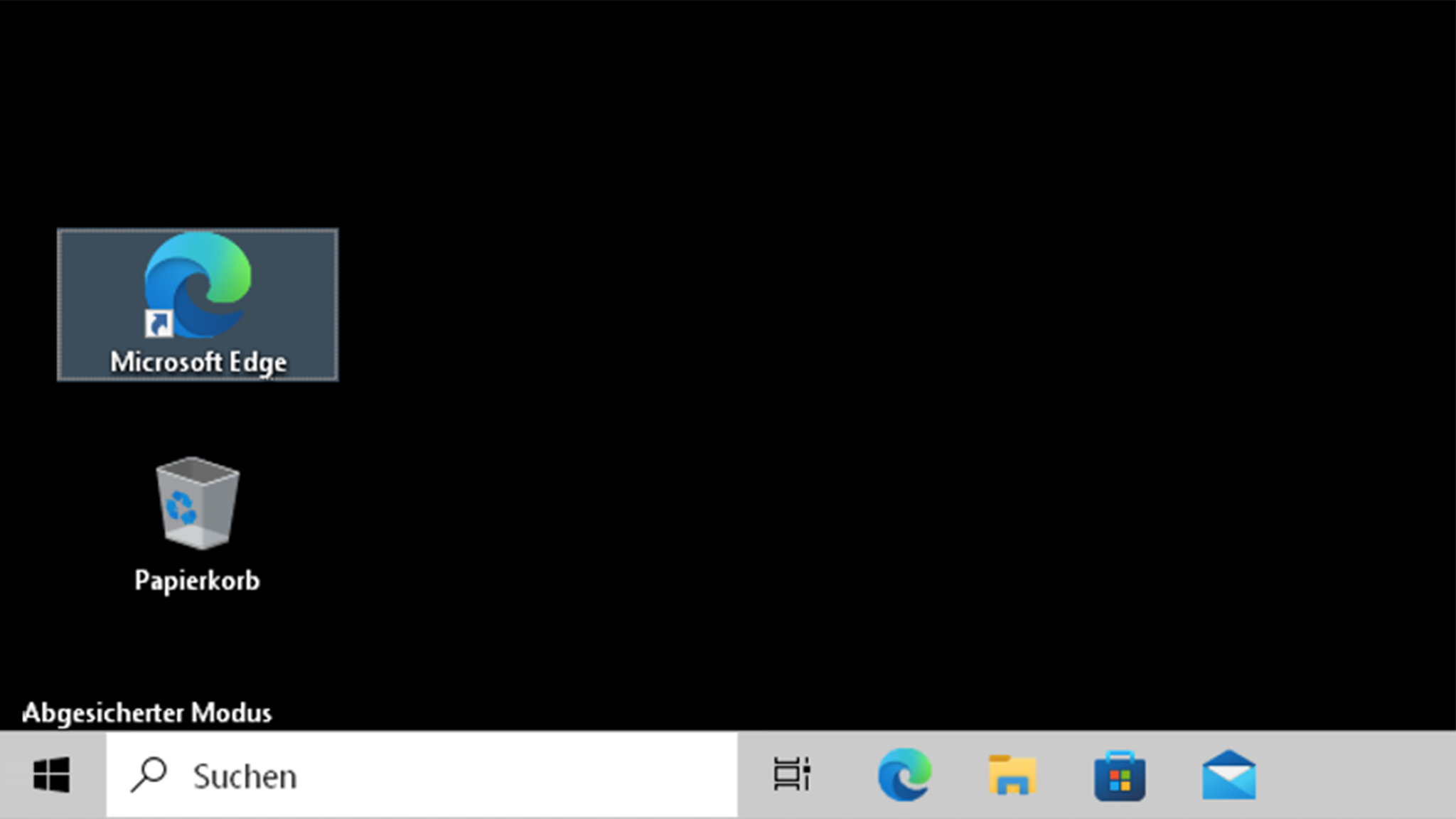

Schau den Pin nochmal nach , eventuell nochmal etwas richten, doof wenn er kein Kontakt hat.
Du kannst auch mal im abgesicherten Modus von Win starten und schauen ob es da auch dieses Problem gibt.
