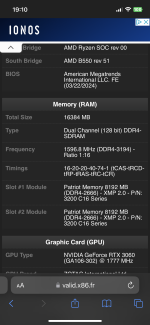

Mal ein ganz bescheidene Frage..
hab jetzt den ryzen 5700X3D
B550 Gigabyte Gaming x v2
RAMs sind Patriot 3200mhz
Zu meiner Frage kann ich andere ddr4 rams mit 4600mhz rein hauen oder gibt es da dann Probleme?
